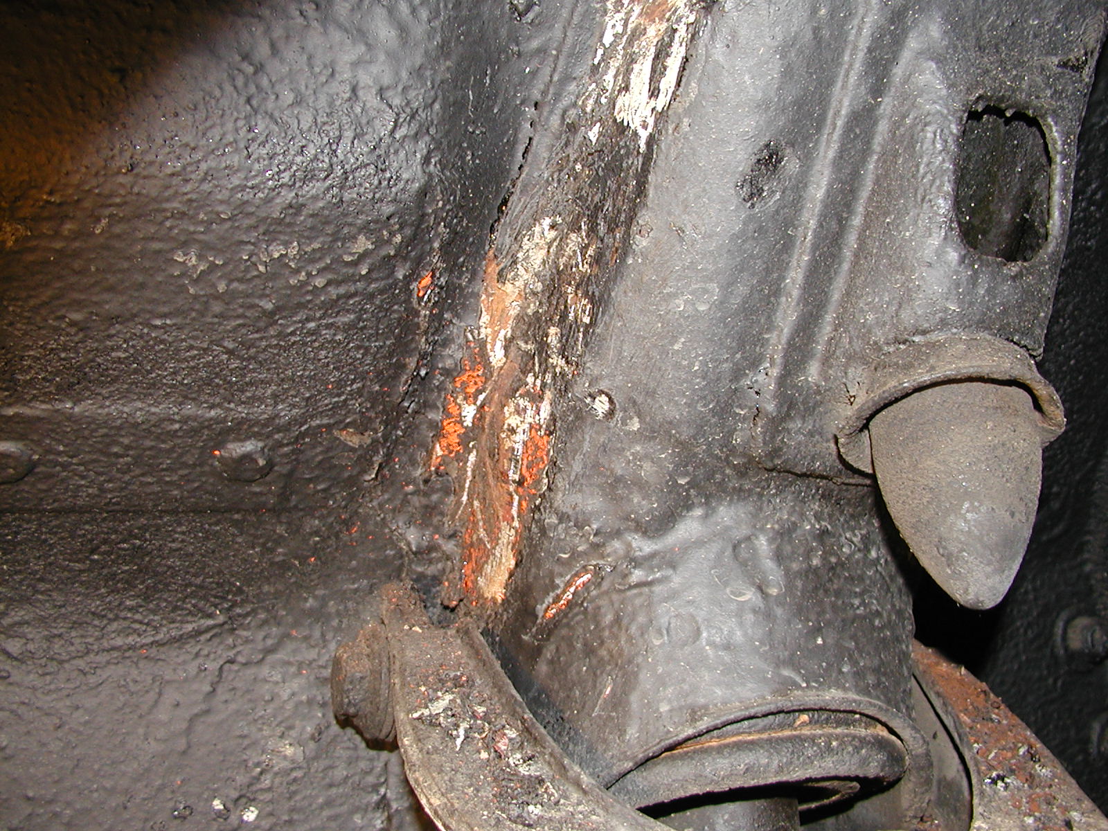

Tak mi to nedalo a odtrhnul i zbytek koberce z podlahy. Krásně tam na tlumexu držel . Podlaha místy chycená povrchovou korozí, nátěry moc nedržely, asi to opravdu bude způsobené tím, jak mi tam někudy občas zateče. Pokoušel jsem se totiž oškrabat podlahu zespodu, kde jsem ji tenkrát rovněž natřel jen syntetickým základem a tlumexem, načež zespodu nátěr drží jak čert a pod ním je zdravý plech. Za těch 7 let jsem podvozek stříkal 2x + 1x pouze olejem s voskem. Dnešní akce byla oškrabání všech možných (vevnitř) nátěrů co jsem tam nanesl, obroušení, po 7mi letech jsem zabrousil i tehdejší svary a vše natřel odrezovačem.
Když už jsem v tom, tak jsem se vrhnul i na jeden velký rest. Od první chvíle, co Oranžádu mám, vím o malém vyrezlém místě na věži. Kousek věže už byl v minulosti opravován, proto jsem na to moc nepospíchal, pořádně zakonzervoval a čekal až budu mít náladu. A je fakt, že za těch 7 let se to moc nehnulo. Uvidíme až do toho říznu
