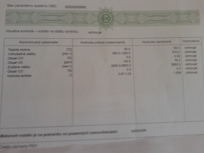

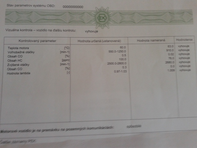

Tak, ďalšie dva roky môžem vzdudzovať údiv na našich cestách :-).Hodnoty z EK:
Tie hodnoty CO sa mi zdajú nejaké vysoké. Na bývalej desiatke som mal tie hodnoty o rád nižšie. Ale ešte sú v tolerancii :-)
LADA 2112 6.9.2013-
LADA 21214 23.4.2016-
