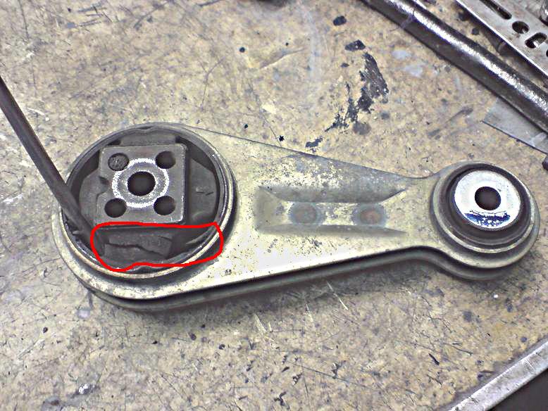

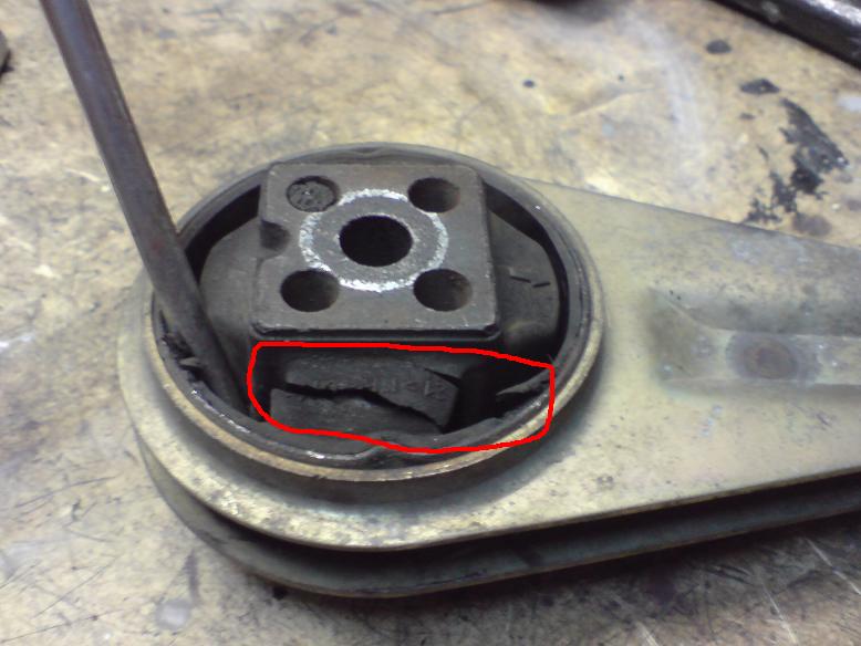

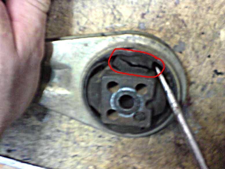

:shock: Dnes konečne zistená a odstránena závada utrhnutého silenbloku horného úchytu motora :!:
Pri brzdení motorom sa ozývalo búchanie výfukového potrubia o stabilizačnú tyč :cry: Kúpa nového silenbloku stálo 28€ :lol:

To mas dobrou cenu. U nas to stoji cca 40.
Příspěvky: 6284
Re: Buchanie stabilizačnej tyče o výfuk
40 euro? :)) já to měl taky prdlý, ale naštěstí sem to neměnil, protože sem to pak rozstřelil a celý to táhlo se zkroutilo, nový stálo cca litr. Marian - kupoval si jen silentblok nebo celý táhlo?
Příspěvky: 6667
zelvotron píše:40 euro? :)) já to měl taky prdlý, ale naštěstí sem to neměnil, protože sem to pak rozstřelil a celý to táhlo se zkroutilo, nový stálo cca litr. Marian - kupoval si jen silentblok nebo celý táhlo?
No dyt, litr tedy 40 euro. Cely ten bazmek. Mel sem ruply a rosklibeny horni uchyt.
:shock: Cely silenblok aj stiahlom
