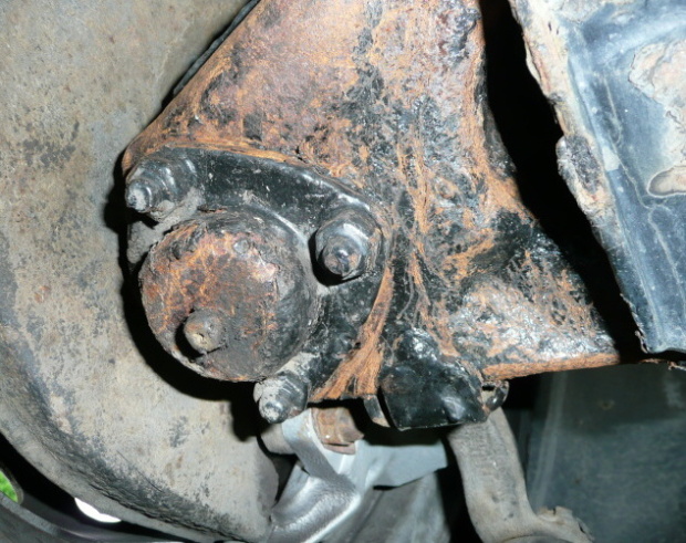

Kontroloval jsem pro jistotu přední ramena. Provedl jsem intenzivní očištění podezřelých míst. Levé vypadá řekl bych na svůj věk přepychově. Levé rameno má droboučkou skoro prachovou korozi a jen místy, jsou to první 2 fotky. Nátěr vypadá divně, je to Tlumex a na povrchu poopravený další barvou.
Pravé rameno je o dost horší. Na několika místech první šlupičky rzi, ale jen v několika malých místech. Z vrchní části taky trochu. Další 3 fotky. Je to poměrně silný materiál, to by mohlo být ještě vpořádku. Nebo raději vyměnit ? Stáří ramen - původní 18 let.

Řek bych, že to je eště v cajku. Jako nový to sice neni, ale já jsem jezdil s tutim :mrgreen: Kdo ví jak dlouho a vydrželo. :lol:

Uffff, skoro si nedokážu představit, jak to shnije do této podoby. Rameno je snad ze 4 mm plechu (odhadem). Na druhou stranu jsem viděl Lady kolem 80. let, který hnily na počkání. 10 let a konec. Nebo po 3-4 letech prorezlá střecha v ploše a místy durch. Každopádně jdu koupit základovku a nějakej hodně dobrej vrchní nátěr.

tomasss: to tvoje rameno je sice opticky nepěkné, ale jinak je naprosto ok. Vůbec bych o výměně neuvažoval, troufám si říct, že tyto staré lehce orezlé ramena jsou materiálově stále mnohem lepší než nové rameno ze současné druhovýroby :idea:
S barvou bych to udělal naopak - hodně dobrou antikorozní základovku a na to jakoukoli vrchní bravu :wink:
Mimochodem, stará dobrá suříková barva se stále vyrábí :wink:
