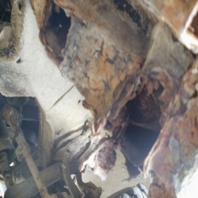

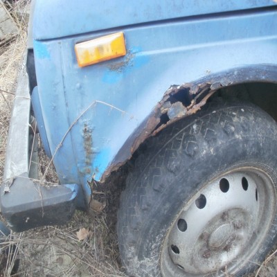

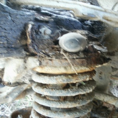

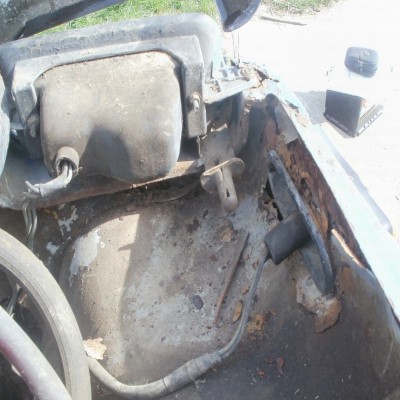

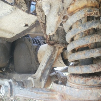

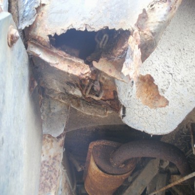

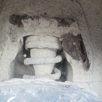

Koupil jsem nivu s LPG a nevím jestli ji mám vyvařit,jestli se to vyplatí?
Motor šlape výborně i v mrazech na plyn....(-12)
Co-čko,nářadí,prostor(venku,max.úzká dřevěná garáž),materiál(plechy),možnost nástřiku a nějaké zkušenosti mám.
V jak stavu byly vaše nivy?
Děkuju za reakce.
Děkuju za reakce.
Re: Vyvařit nivu,ano nebo ne?
Nechcem Ťa odrádzať, ale toto je už aj na mňa dosť. Nieže by som bol klampiar, ale rád prijimam vyzvy...ale toto je moc
Někdo to rád masochismus
- ger007
- Příspěvky: 4791
- Bydliště: NMnV - Brno
nooo
je to vyzva
ale toto je teda dost, nieze by to neslo ale to je tak na 4 mesiace prace vsetko ide
Tahle už to má za sebou, rozeber na ND a zbytek pošli do hutí... ušetříš si práci
defacto - postavit novu karoseriu
- mušketýr
- Příspěvky: 1257
- Bydliště: U Strakonic
Nejdi do toho neb se z toho zblázníš.Mám tu Nivu taky na vyvaření, ale s tímhle se todle nedá srovnat.Na ty mý jsou na výměnu"jen"přední blatníky, prahy a jeden nosník.cca.20cm dlouhý.Spodek je fakt dobrej.Je v ní taky na plyn a nikdo ji nechce ani za 16tis.
Mušketýr
602132238
Mušketýr
602132238
Ne SMS, ne SZ.
Pouze volat!
602132238
Pouze volat!
602132238
- Luděk Ondrůch
- Příspěvky: 1548
Tak do tohoto bych nešel, to je mnohem horší než moje a to musím udělat komplet podlahy a celej předek.
VAZ 1117
uz sa tu vyjadrili skoro vsetci masochisti, co uz vymyslali kadeco, tak sa pridam aj ja - toto uz je fakt privela......
- Tommel
- Příspěvky: 3314
- Bydliště: Brno - HK
toto nema smysl, je to hnile jako ta moje....už má taky rozsudek smrti jasný
Na ty hutě bude muset holka ještě počkat,protože má před sebou kus práce.
Bral jsem ji místo malotraktorku,po zahradě a do lesa,jelikož je s TP tak jsem si říkal "ešlipak" by to nešlo vyvařit.
No a dle vašich "náznaků"
by to bylo nadmíru nerozumné
Chápu že to nezachrání ani dvě krabičky kitu...
Seženu něco bez TP a udělám přestavbu...
V terénu je to nepřekonatelný stroj.
Děkuju za výstižné reakce.

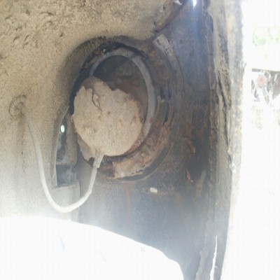

No mě šlo hlavně o ten plyn,letošní bránování a sazení zemáků zvládla na jedničku + plus pojížďky po zahradě.
Teď jezdím dělat dřevo,les mám daleko ,za nivu dám vozík a dovezu ten "šrot" co by z vlečky jenom padal.A jezdím jen na plyn.
Mě taky neni nadvakrát
když do ní lezu na podlaze je díra 200x200mm přikrytá kotlákem a k ní je přišrubovaná přídavka aby mě nehapala na zem a hned vedle toho prahy zkrz které si podám ruku
Střěcha to podrží.
Ale kdyby se někomu válela doma slušná karoserie tak sem sní.
