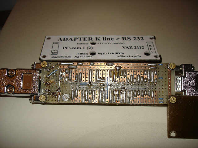

Pro ověřovací zapojení nebo kusovku lze také využít predleptané a provrtané desky.Viz obr.
Если бы автомобили Лада были безпроблематичными, я бы определенно русский язык забыл.
Příspěvky: 11040
Re: Domácí výroba plošných spojů fotocestou
Ano, není to sice zrovna estetické :-) , ale úspora času je značná. Onehdá jsem na něčem podobném páchal nějaký umak do práce, když držkovali proč chci proplatit 68 Kč dotázal jsem se zdali mi tedy dají na výrobu plošňáku čas :roll: .

To co ukazuje Petr je třeba na bastlení, kde už je poněkud "jasno" mnohem lepší, než nepájivé pole nebo složitá výroba malé destičky. Při troše snahy a odhadu to může opravdu skončit i v krabičce na hotovo. Jen to chce trochu přemýšlet kam co dát, mít něco už ověřené a vědět že to bude nějak chodit. Pro lidi, kteří si na nepájivém poli udělají metrový prales s deseti součástkami to nejde použít, ale kdo skládá součástky systematicky, s minimem drátkování zig-zag :-) a umí si promyslet co kam položit je to super věc. :-)
