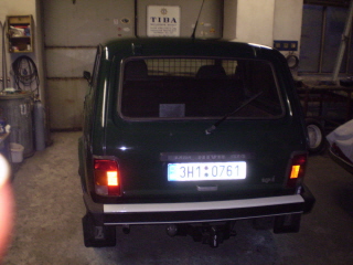

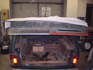

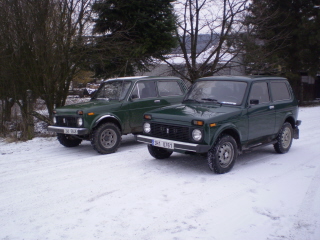

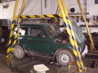

Tak konečně jsem se dostal k vložení pár fotek.
a známej se stavil s nivou 1600
před odjezdem na STK
něco je potřeba vyvařit
jízdní zkouška
jízdní zkouška
první opravy hned po koupi.
