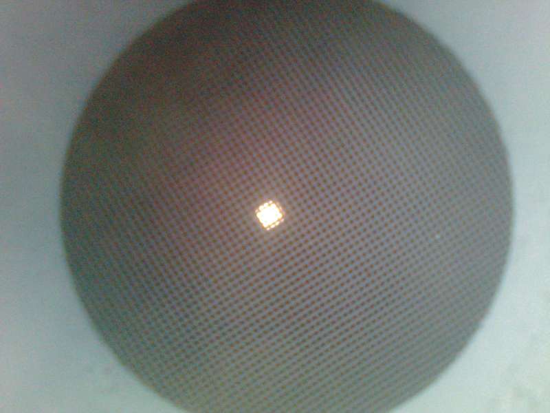

Na Koněvovce jsem si kdysi prohlížel fung nový, krásná mřížka jakoby síťovina. Na bílé vypadal kat takto:

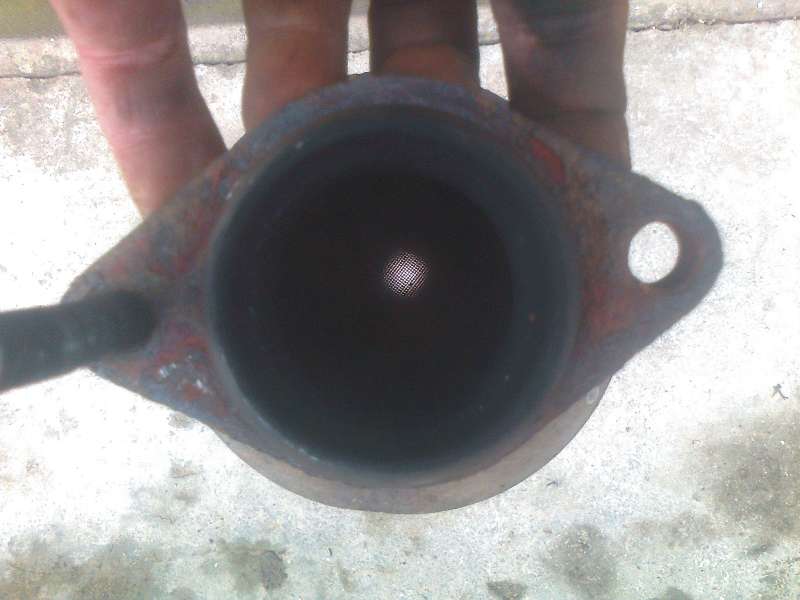

Sundal jsem kat, pohledově je OK

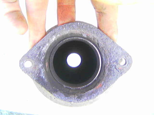

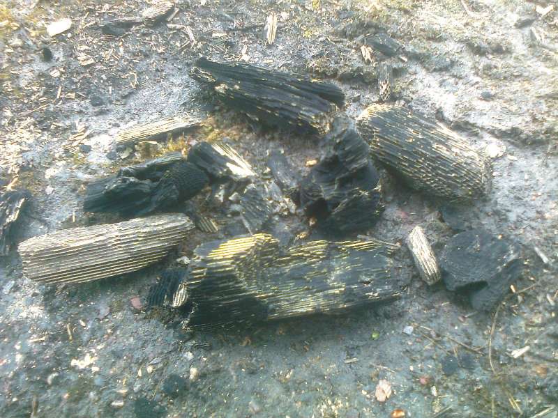

Ovšem pak jsem sundal druhý díl a začal z něj vybouchávat a vysypávat zbytky katu.
Druhý díl byl ucpaný, kladivem a železnou tyčkou jsem vnitřek vybouchal a nyní je opět průchozí.
Preventivně jsem nasadit i třetí díl z bílé, který byl starý jen rok a půl, z původního jsem vylil docela dost vody.
Tak uvidíme co spotřeba, výkonově zatím nějaký extra rozdíl nevidím, chce to vyjet na delší trasu.
