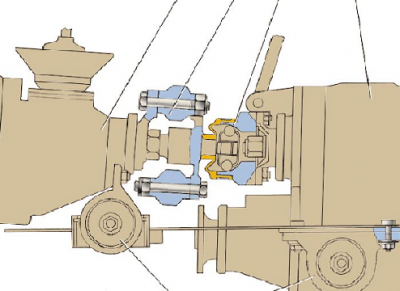

Podla nakresu sa uhol osi za HS nemeni,meni sa az za klbom...
