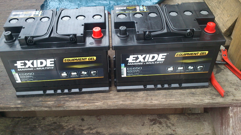

No dobre, priznavam, odisla mi sviecka na jednom valci. Vzhladom k tomu, ze Niva ma najazdenych 43tkm a uz su tam 3tie sviecky(teraz uz 4te), tak mi absolutne nenapadlo, ze by toto mohol byt problem. Takze som najprv tipoval na vadny zapalovaci modul(vymena ale nic nevyriesila), potom na podfuknuty ventil, to ale vylucilo meranie tlakov, pri ktorom som prehodil sviecky medzi 2 a 3 valcom a diagnostika ukazala vynechanie zapalovania na 2 valci(predtym na 3tom). Takze 6€ za nove sviecky vyriesilo vsetky moje problemy
A elektromobil to nebude. Len pribudne druha baterka v kufri. Uz som jej zacal robit miesto vyhodenim nadrzky ostrekovaca a vyrezanim vyztuhy v blatniku nalavo v kufri pod tapecom(napravo uz mam kompresor). A aby to nestacilo, baterky su gelove, ale to uz mam skoro vsade(priora i bmw). Jo a doplni to 100A alternator. 80ka z Nivy bude vyuzita v kombiku miesto 42jky, nic nevyjde nazmar
