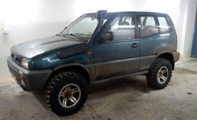

To parkovačky jsou vidět lépe...

Je homologovane, taze neřeším jak je videt(fotografie zkresluje - sviti dost).
V Nemecku a jinde pres den nesvitej a kupodivu se na silnici nepozabijeli jeste. Sel jsem do toho hlavne proto, abych setril hlavni osvetleni.

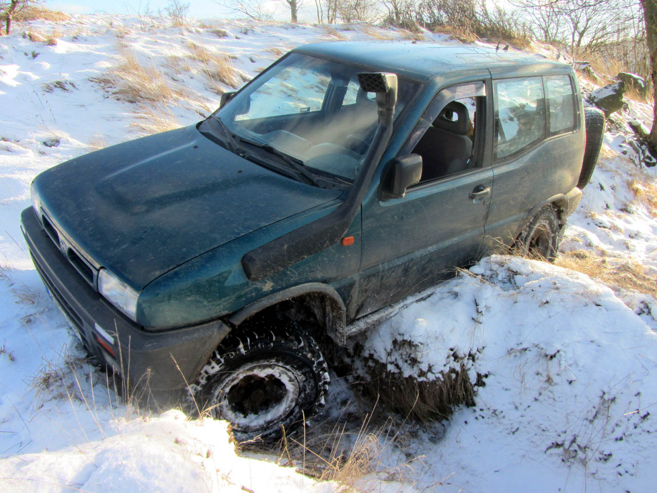

tak zas po nejake dobe jezdeni. teren byl super. parta lidi taky

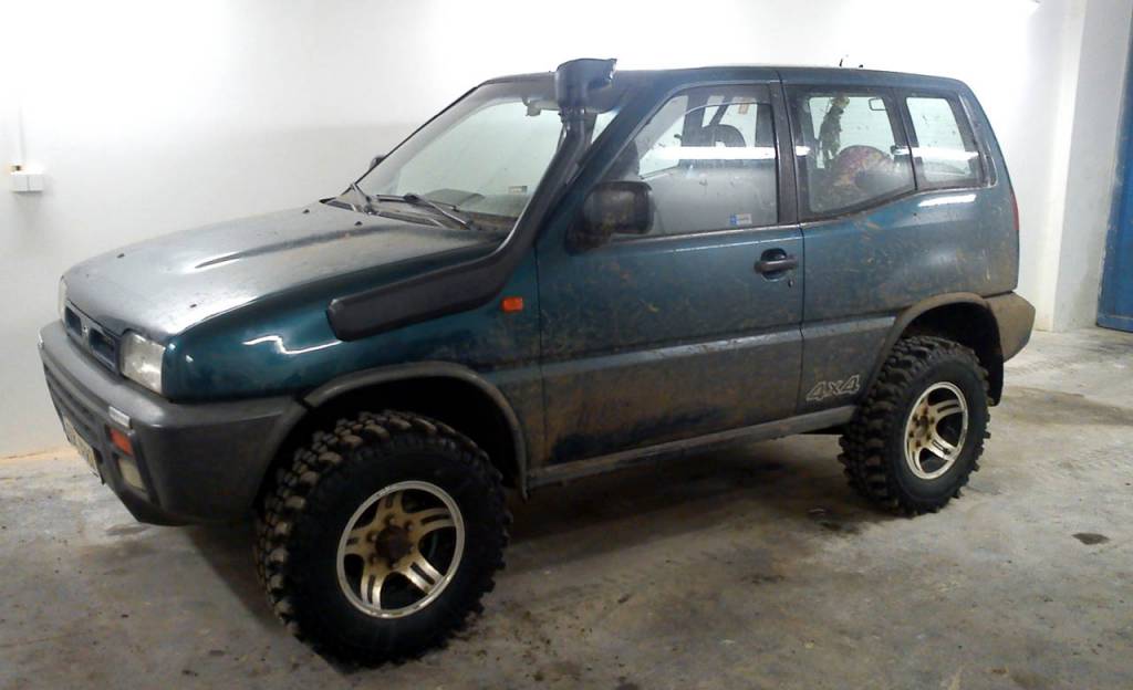

mensi tuning, abychom byly plnohodnotnej OFF 8)

tak predsa snorchel? nebudes teraz kazdu chvilu pod vodou?
vik2
Příspěvky: 1904
Bydliště: ChomutOFF
Re: Terrano II. SLX
Příspěvek od vik2 »
jj pocasi na off idealni, balata vsude mraky...............
vsak vis ze vodu nemam rad. je to pro nouzove situace :lol:
co kdyz se trebas v Rumunsko rozvodni reka :lol:

Sakra kde se tady vzal ten zakop, vzdyz jsem ve VÚ, nema tady co delat :lol: :lol: :lol: :lol: :lol: :lol:

neodstava ten snorchl nejak? ci len z tohto uhlu to tak vyzera?
vik2
Příspěvky: 1904
Bydliště: ChomutOFF
Re: Terrano II. SLX
Příspěvek od vik2 »
tak neni uplne u okna, ale pohled z tohohle uhlu to zkresluje jeste vic.
Jinak odvzdusneny diferencialy a prevodovky. Zadni dif do kasle k zadnimu svetlu(original je do ramu). Predni a prevdovky jsou original propojeny a vyvedeny do motoroveho prostoru, tak jsem to prodlouzil do sloupku u dveri.
Jeste me asi ceka nadrz...

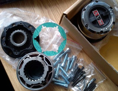

tak dorazil dalsi tuning 8)
uz je namontovanej....

Automaty docvakaly ?
vik2
Příspěvky: 1904
Bydliště: ChomutOFF
Re: Terrano II. SLX
Příspěvek od vik2 »
Automaty funguji. ale nesvedci jim stredni terren. respektive to, kdyz autem v terenu "houpes"(obcas se stava ze nedas neco zprvni :lol: ). Ony vyskakuji a zaskakuji(staci 50cm opacny pohyb), a jelikos vetsinou houpes pod plynem, tak to jsou docela rany. takze trpi nejen automaty ale i klouby a hridele. Kolikrat sem si uz rikal "jak to ze jeste neruply" - T3 jsou bestie, trhači kloubů, zabijáci poloos :lol: :lol:
Takze automaty budou uschovany jako nahradni dily pro pripad poruchy manualek.
