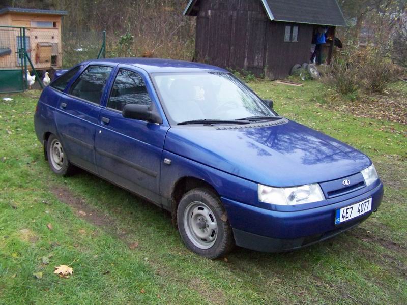

Tak jsem dneska zmáčknul foťák, abyste viděli jak ten můj kočár je špinavej a že fakt existuje.

To červený vedle... to je Trabugo? Taky Tvůj stroj? Koukám nějaký lepší sedačky.
E ve značce jsou Pardubice - dá se to vyjádřit i přesněji? Často tím směrem jezdím (Chrast a okolí). L.
