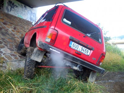

zakladni prace hotova, fotografie aktualizovany....
jedna ukazka:
jedna ukazka:
