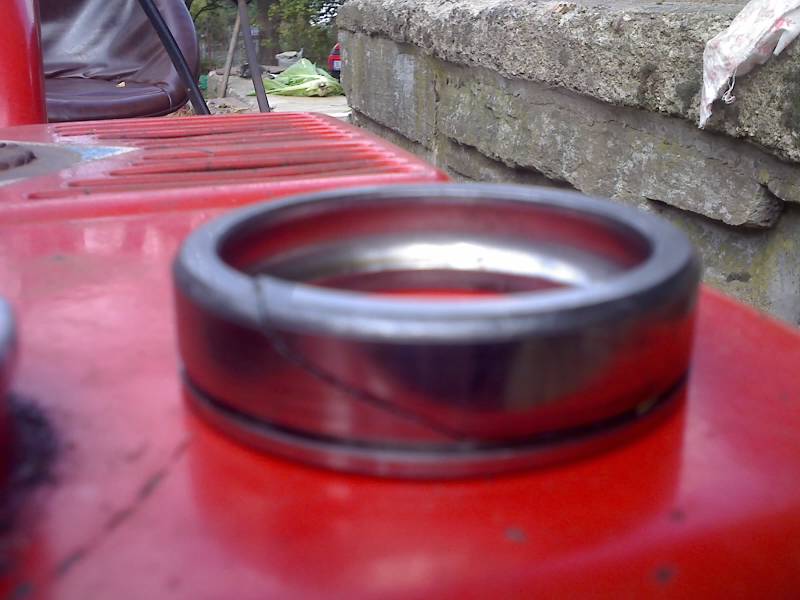

Tak mám z pátku 2 pěkné fotky. Otázka zní z čeho to je?
Vzhledem k tomu, že tam není žádný měřítko - tak to má vnější průměr cca 9 cm

Ložisko mrkve :rolleyes: :?: :?:

No vyzerá to ako z prevodovky :P

Ano, ložisko vstupní hřídele převodovky (tedy mrkve).
Umělohmotná klec ložiska nebyla ... tedy spíše byla rozšrotována v oleji a kousky v koši spojky. Kuličky si volně v ložisku běhaly, rámus to dělalo jaxviň. L.

Čo to bolo za ložisko? Nejaké z UA?
Příspěvky: 10635
Re: Odkud to je?
Čéčé Ti ani nevím, ale podle (barvy) silikonu jsem to dělal já tak před 2 roky. Takže to mohlo najezdit cca 50.000 km. A barva klece byla bílá (jestli Ti to pomůže k identifikaci). L.

:shock: A to se ti rozsypalo na tvojem kombíku jo ? To teda nic moc. Jestli ony s tím necvičí ty kobyly v motoru 1800 :wink:

Jj na mým fialovým kombíku - provozní a pracovní to stroj.
Ta převodovka se začala zlehka ozývat před cca měsícem a tejden před srazem už řachtala celkem fest - Vašátor může potvrdit.
No a k tomu se přidal ještě problém vyrezlého horního spojkového válce, takže se to sesypalo celkem rychle.
A to ani nemluvím o tom, že před měsícem a půl jsem tu převodovku měl venku a měnil spojkovou lamelu ... . L.

No, z UA som dovazal len Mastersporty, takze by to na tom lozisku malo byt niekde napisane...ale klec maju čiernu.

Tak ložiskem s černou klecí (a to vč. "dvouřádku" na předloze) jsem to nahradil.
Nechtělo se mi to ložisko sundávat z hřídele - tak jsem vyměnil mrkev ... bylo to rychlejší a pohodlnější.
To byste hoši nevěřili, jak je to hnedle o pár úrovní tišší a dokonce mám pocit, že to jede tak nějek lehčeji :D . L.
