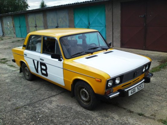

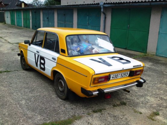

Tak současný stav je tento , pro zachování autentity bych právě uvítal nápady či nabídky k co nejvěrnější kopii , proto to mé prvotní zoufalé volání o pomoc při ,,přebudování,, na vizuální 2103 , dalším velkým oříškem při převzetí , co jsem zjistil , jsou kola - fakt hrozný stav. Neměl by někdo včetně poklic?

Crocodile píše:A co to nechat jako 2106 VB?
2106 - zase jich tolik nebylo - jestli vůbec... ale o tom mi dají zprávu kluci z policejní historický společnosti. Ani ohledně papírů to nemůžu nechat jako 2106. Teď to mám takový napůl - je to 2103 s doplňkama 2106 - čili je to opičárna.
Re: z 06 na 03
Vyměň zadní čelo, nárazníky a masku a je hotovo. Ještě interier má 03 trošku jinej - sedačky s více prvky v kožence, a středovej panel nemá ovládání na stlumování světel, výstražné blinkry, ale to jsou jen nepodstatný detaily. Hlavní jsou nárazníky, maska a zadní čelo.

Jelen píše:Vyměň zadní čelo, nárazníky a masku a je hotovo.
Jak by jste byl ochoten v tomhle pomoci pane kolego ? Ty díly samozřejmě v tuhle chvíli nemám , navíc řidičem budu zase až od nového roku. Dalo by se to domluvit takhle předem?
Re: z 06 na 03
Čelo mám nový, masku bych možná našel, ale nevim, v jakym stavu a nárazníky by se někde daly sehnat. Samozřejmě by se dalo domluvit předem, to není problém. A z toho nabouranýho auta nic nezbylo? Aspoň zadní nárazník, půlka masky, nebo tak, když to bylo trefený na předek.

Jelen píše: A z toho nabouranýho auta nic nezbylo?
Jelikož jsem musel měnit u jisté firmy ,,kus za kus,, aby jim to tam papírově hrálo ,tak jsem z toho původního aspoň na rychlo přehodil dveře a zadní kufr. Takže bohužel nezbylo.
