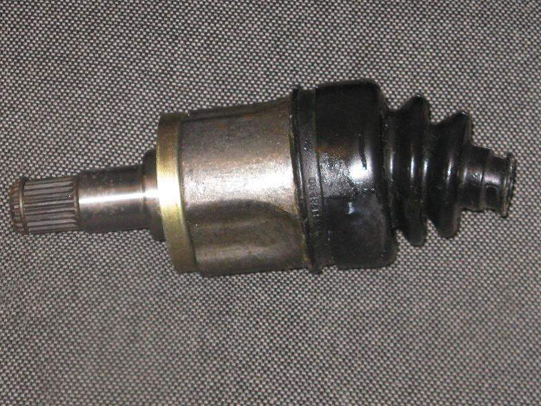

Tohle otázku nevysvětluje, klouby jsou použitelné na Favu i Felině.
Podle mě jsou tisícihrany stejné, ale beru to po paměti. Mám teď doma jen vnitřní kloub, pokud najdeš někde fotku vnějšího, tak to můžeš porovnat.
Příspěvky: 4020
Re: Drazkovanie poloosi favorit- felicia
OK toto viem ze je rovnake ide o to ci aj drazkovanie na poloosi medzi tymito tvoma klbami je rovnake.... ale dik
