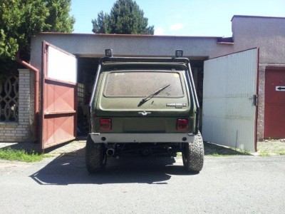

Přední hlavní čiré světlomety pocházejí z Golfu 2 a jsou osazeny xenony, zadní lampy jsou UNI na přívěs.

to máš ty zadní kola tak do A, nebo klame fotka??

Netopýr píše:to máš ty zadní kola tak do A, nebo klame fotka??
Net.
To jen klame fotka... Kola jsou rovne...
Re: Dochi's Nivka
brzo do A budou. Pri te vaze trubek. et disku, sirce kol.......

u svý dlouhy nivky mám zadní napravu ohlou a to na tom byly jen blbý voltyry

jak se to tak povede?
stojí za to, když už budu převařovat misky pružin, trošku jí vyztužit???

jak je dlouhá tak se do ní vejde víc a díky tomu je žatížena víc než je zdrávo
a vyztužit to chce ale bacha aby se ti neprohla pnutím po šváření

ja ji mel ohnutou na kratke. naklad jsem v ni nevozil. jezdil jsem v terenu
urcite vyztužit
