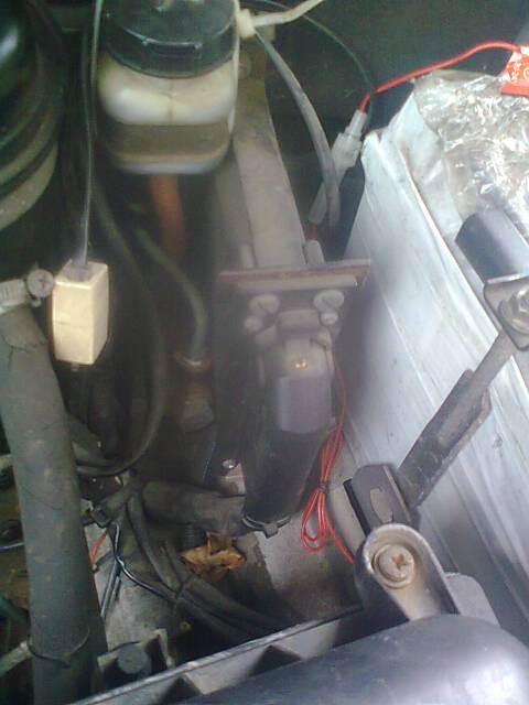

Ale při vyndanem klíčku by to nemělo brat proud no uvidim rano. Je to taková krabička u motoru? cca 15cm na 20cm šířka 5cm?? jinak nevím kde je řídící jednotka
Tak jednotka je asi to mezi Tou baterkou a nadobkou na kapalinu že? Vyndal jsem ji a prohledl a fakt tam nic neni to co jsem napsal víš je vyraženo pouze na tej zásuvce co vede do ní. Ze zadu na tej jednotce je akorát číslo 10665 a pod nim datum 21/04/05 a ještě jedna nálepka kde je propiskou napsané AUB.1 a datum 26.6.2005. Jinak ráno baterka opět vymlácená. Jezdim cca 30km do práce tak po cestě se dobila a z práce sem to natočil v pohodě a na noc sem ji odpojil tak uvidím. Kdyby někdo věděl jak zjistím co mi to žere ten proud budu rád.

Civka byla měněná cca před pul rokem a opravař říkal že tam je ještě něco špatně ale nevim co už si nepamatuji.Asi mu to teda odvezu.Jinak za odkazi děkuju určitě něco pomuže. Jo a našel sem řídící jednotku je to BOSCH M7N20V33 ted je to na 100% Tamta věc asi byla k LPG.

Příspěvek od lesapan79 »
Tak jsem ho vyndal a je na kaši. Ty magnetický plotny v tom obalu sou na kusy. Musím teda sehnat jiný nebo nový. Nevíte někdo?
