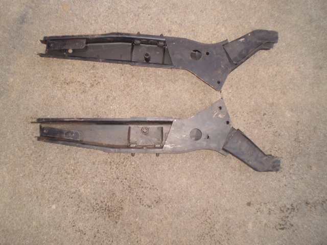

Menil už niekto predné pozdĺžne nosníky, na ktorých je pripevnená nápravnica? A podelil by so mnou o nejaké dobré rady? Mám na mysli toto: http://forum.ladaklub.com/download/file ... &mode=view

Ak nechame stranou to, ze zvary musia byt TipTop tak je kamenom urazu geometria. Budes si musiet navarit nejaku stolicu, alebo miesta kde su tie upevnovacie sruby zachytit navarenym ramom ku karoserii, aby ked ten nosnik odpares bolo presne jasne kde boli sruby, vertikalne aj horizontalne, samozrejme auto v rovine. Pri pasovani noveho nosniku budes vychadzat z toho kde maju byt sruby.
