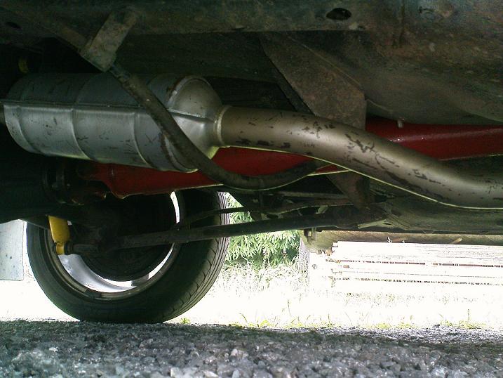

Trošku opožděně.
Nová STK,
nový výfuk a repasovaný kadan.
Nová STK,
