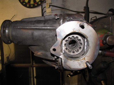

výroba mého pevnostního diffu zatím jen takhle ale už mám připravek tak doufám že bude zítra hotov když jsou v sobotu závody

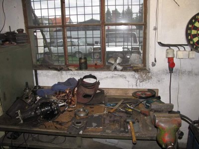

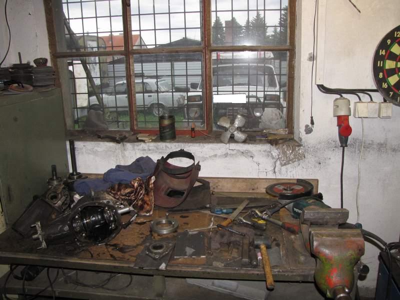

tak obal je hotov mám ho udělán na obě ložiška stejní

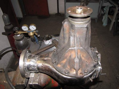

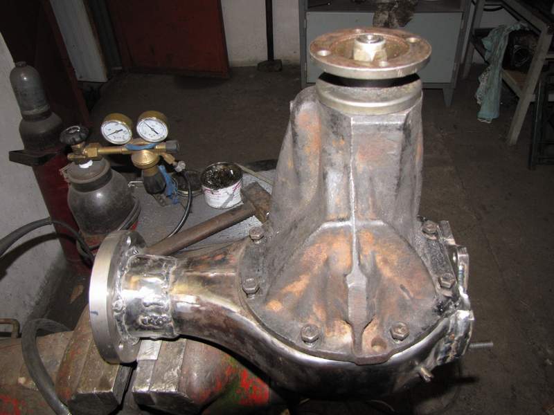

Re: Předělávka předního hliníkoveho diferencálu za plechový
fotka ložiška z kratcí strany
tak to jsi udelal dobře. S tim malym ložiskem to byla slabina.
