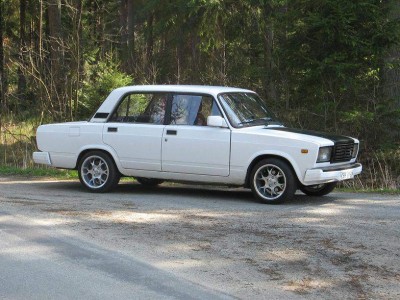

Aby to tu úplně neumřelo, tak jedna dnešní fotka.
Re: 2107 by Yellow01
Pekné auto, tie kolá tomu seknú
Na jedničku pujdou teda jiný?
Jsi tu sedmu malinko přizvedl?
Tahle sedma je prostě parádní kousek.
pekné kola, ale ty předtím s tím autem víc splývali..

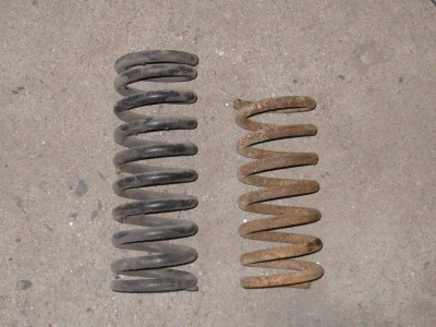

Díky. Ty původní kola byly 7", tyhle jsou 8", takže víc lezou. Chtělo by to víc snížit a vytáhnout lemy, pak by to bylo dobrý. Na 2101 mám připravený Schmidt Modern Line 8x15" ET10. Podvozek jsem nesnižoval, je to pořád -50/30. Nedávno jsem koupil pružiny z Volhy, ale co jsem to tak zběžně zkouknul, tak na těch pružinách co to je teď mám mezi horním ramenem a dorazem asi 1 cm, takže další snížení není bez úpravy dorazu možný, tak nevím, jestli je vůbec budu na auto dávat. Možná je nechám pro 01. Tím mi vyvstala další otázka - měl jsem doma pružiny, myslel jsem si že jsou z Volhy, ale teď mi přišly taky jedny z Volhy a jsou každý jiný. Ty co mi přišly mají průměr drátu 15 mm a volnou délku asi 295 mm, ty co jsem měl doma mají průměr drátu dokonce 16,5 mm a volnou délku tuším 335 mm. Teď babo raď, budu muset asi vyzkoušet oboje, což při několika zkouškách zkracování bude práce asi na 10x rozebrat přední nápravu.
volghy podla toho co som sa davno ukrajinca pýtal, majú rozdielne tuhosti, alebo ako to napísať. Sa to určuje podľa takých zárezov na jednom konci závitov. Aspoň na mojich to tak bolo. A tie, čo ja som pýtal - najtvrdšie, mali zárezy 3 a určite priemer 15mm. Sériovky majú ak dobre pamätám 13mm, prípadne niečo okolo toho

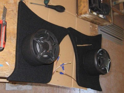

Konečně jsem po letech dodělal celej interiér do černý barvy a nechtěl jsem už znova dávat repráky do dveří a řezat tapecírunky, tak jsem na ně udělal takovýhle domečky.
- Příspěvky: 10671
Jako slušně vymyšlený. Taky jsem to tak měl v některým předešlým autě, bylo to nižší a stejně jsem to měl furt vokopaný a vošoupaný vod bot. L.
Nižší to moc nešlo, ty repráky jsou dost hluboký a vevnitř je všude 0,5 cm molitanu. Mě se do toho ještě kopnout nepodařilo, zato když jsem je měl ve dveřích, tak se do nich kopalo skoro pořád.
- Příspěvky: 10671
Tuším v 03 jsem to měl. Navíc se mi podařilo vyříznout díru na magnet tak, že byla krásně uprostřed toho plechovýho "lavoru". Takže mě ty repráky čouhaly tak 2 - 3 cm. L.
Já jsem s tím takhle zatím spokojený, je to vytlumený, podlepený i zespoda, nic nerezonuje a vypadá to dobře. Jestli se to osvědčí, tak to tak udělám i do 01.
