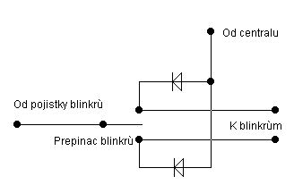

Zdravím, chtěl jsem se zeptat, kudy vede svazek od předu k zadním světlům. Potřebuji napojit blikání od centrálu a toto se mi jeví jako nejschůdnější. Budu to dělat švárovi a auto Budu mít k dispozici jen omezený čas. Napojení proudu bude v klidu, koukal jsem, že i rok 2013 má pojistkovku jako má 06. Díky. Honza

řešil bych to takto: (Si diody 5A bez chlazení)
- Přílohy
- blik_central.jpg (6.41 KiB) Zobrazeno 12921 x

Díky Petře, přesně takto to bude napojeno, kabeláž centrálu je již naštěstí takto připravena (stejné jsem dával do své 06), ale od Nivařů mě zajímá, kudy vede svazek dozadu - jestli vlevo jako u klasiky po podlaze, nebo vpravo jako u 05 (pravda, pojistkovka je vpravo), případně stropem? Honza
