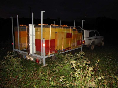

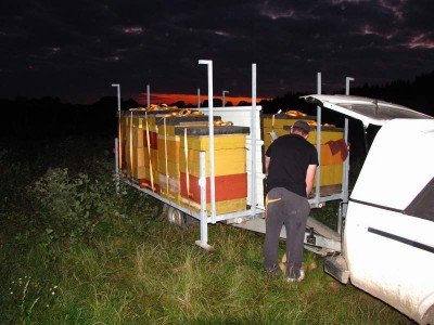

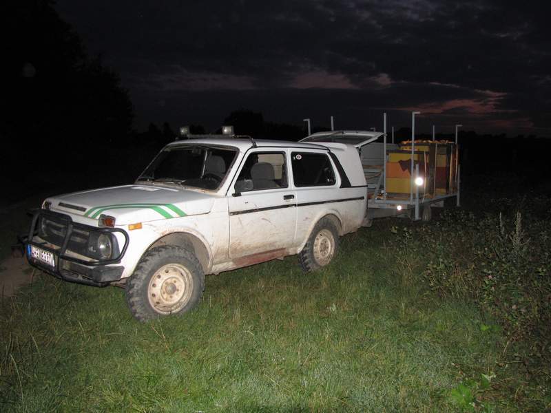

no ale pokud říká že je včelař tak to chce už 1,7 kvuli  zadním dvěřím protože jsou až dolu a pokud nepotřebuje vozit 4 lidi tak a to chce praktika v lepším připadě dlouhou protože stejně bude muset sklápět sedačky my jsme kvuli včelám koupily druhou nivu a to dlouhou ktera v terenu pro běžneho uživatele nemá taky problém kde co vyjet
takhle včely vozíme my
