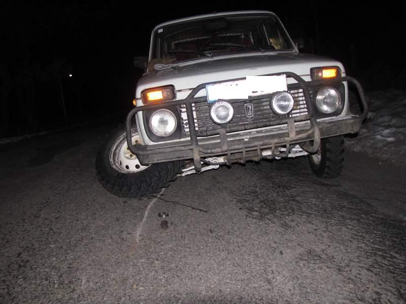

Dnes mi na Nivce upadlo přední kolo... utrhlo se od náboje v tom díle co je v celku (Kotouč, dosedací plocha kola, střed) ... nemá mne kdo odtáhnout tak nezbývá než výměna na místě, ALE, chci se zeptat, když povolím středovou zajištovací matici na kynetáku, jak obtížné asi bude dostat ven ten střed, když ho nemám za co uchopit(normálně chytnu za kotouč a je to...ale u lady sem to ještě nedělal ani tak)
omylem sem to napsal do sekce "staré řady" ale tohle je asi jedno jestli se to stalo na nievě nebo jiné ladě
upadlé kolo

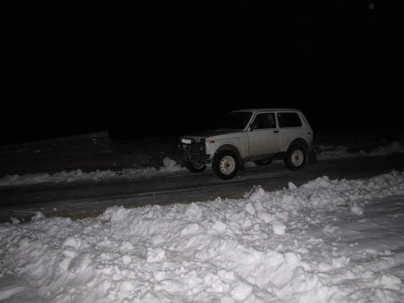

protože team má většínou podobně upravená auta tak jsem musel taky vyzkoušet jestli to bez jednoho kola jezdí líp a ono ne

před tím mně odešlo něčo napředku že bral jen zadek takže mě tahal jackfree z lesa protože na zadek i když tam byla uzávěrka tak se to ani nehlo jak to bylo umrzly
a zjistil jsem že s uzavěrkou v zadní napravě a lassama na ledu jen na zadek se nerozjedu ani na rovině podhuštěno cca 0,8 a pak na asfaltu jsem to nepoznál když to bylo podhušteno ono bylo načli ložisko ale když se nehřalo tak jsem nečekal že to uděla takhle brzo a tohle
a rychlost po asfaltu do 50 rychlejč se neda když je podhuštěno jackfree jel za mnou a když jsem ho nevidel tak jsem zastavil dal zpátečku a niva s klekla s kolem a konečná
Já nevím mě u nivek praskaj věči o kterých se některým ani nezdá ze by se jim mohlo někdi něčo stát předtím to byl ten náhon na zadek v přídavně převodovce a to ješte tátoj včera se povedla zlomit na druhý nivce ta dlouhá tyč co drzí zadni nápravu když jel za mnou mně vytáhnout ale radši to pak vzal domu když jí zlomil

to ložiško mělo akorát trošku věčí vule ale ne na tolik nehřálo se ani nebylo šlyšet aby to dopadlo takhle tak asi jo našteší to bylo 3km od baráku tak traktor zvednul předek a odtahnul mně
