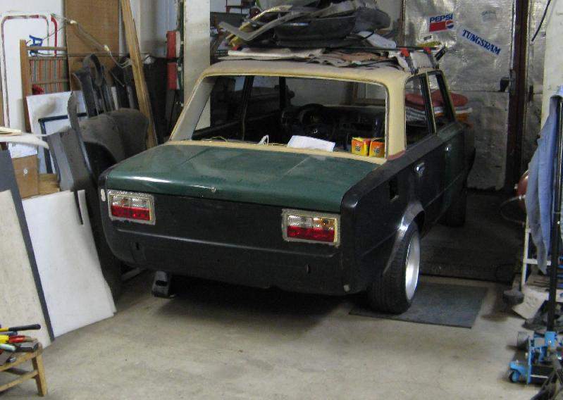

Před 4 roky jsem začal s úpravou zadního čela, protože mi sériová podoba přišla vzhledem ke koncepci auta fádní. Protože se na 2101 nedělají žádná pěkná světla, docela dlouho jsem přemýšlel, z kterého auta světla použít a vyšel mi asi jedinej možnej výsledek. První pokus výroby rámečků kolem světel, který jsem potom zavařil do čela dopadl špatně. Potom jsem na autě dlouho nedělal nebo dělal něco jiného, vloni v zimě jsem rámečky dělal znova, původní jsem vyřezal z čela a zavařil nové, ale znova to nedopadlo nijak valně, rámečky prostě byly moc pevné a čelo, které má prohnutý rádius se vždycky dorovnalo podle rámečků, že na něm vznikaly plochy, které nešly srovnat. Takže jsem si před 14 dny nad tím popřemýšlel, vzal ze svých bohatých zásob nové čelo a pustil se do práce. Ještě mi zbývá dodělat uchycení světel, protože se vkládají zevnitř z kufru, ale jinak už tam docela sednou. Tahle úprava, i když to tak možná nevypadá, je 2. nejobtížnější, co jsem na autě zatím dělal.

tyyy jooo,tady už to vypadá skoro jako auto 8)
Re: Lada 2101 tuning project by Yellow01
To vypadá hodně zajímavě a rozhodně ne špatně.

Práce pěkná, ale stejně nevěřím, že se povede zlegalizovat :(
Ale aspoň na srazu to bude vypadat nádherně...

pekné... ak to bude kompletné, vynikne ten zadok ešte o 100% lepšie

Takhle už tam toho moc nechybí, už jen nárazník bez slz a značka. Zámek kufru bude samozřejmě taky pryč. Clean style. :finga:

Jo jo, tohle bude opravdu moc krásnej a povedenej kousek! At se ti práce daří! ;)

paradna praca ,sice mi zatial tie svetla nejak nerezu,ale verim ze ked to bude dokoncene ,bude to parada :thumbright:

mne sa tam tie svetlá tiež nepáčia ale vidno tma kopu tvrdej práce.
Na první pohled mi to připomíná nulatrojku, to se mi líbí :) Padlo tady už, z čeho ty světla jsou a nebo jsem nepozornej čtenář?

Mě to 03 taky trochu připomíná. Ještě jsem přemýšlel o krystalových světlech na 2106, ale nelíbí se mi na nich ty černý plastový vnitřky na osvětlení spz. Ty šílený ukrajinský kryty na 21011 jsem zavrhl hned. Kulatý LED moduly Hella se na ladu taky moc nehodí, navíc stojí přes 12 tisíc, takže volba nakonec padla na tyhle světla, skutečně jsem za celou dobu nepřišel na nic vhodnějšího.
Z čeho ty světla jsou tady nepadlo a asi si to nechám jako výrobní tajemství :-) Ale určitě to někdo pozná nebo to tu provalí někdo z lidí, co ví z čeho jsou.

eh, no... nárazník, značka, nejaká koncovka výfuku a výsledná farba urobí divy... toto je akoby ešte iba "polotovar" :)
