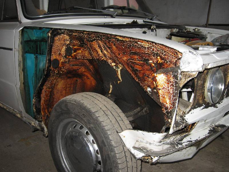

Posuď sám, jestli se to vyplatí a jestli se ned ten plast dostává bordel. Tady je stav po cca 1,5 letech provozů a 10 000km po generálce.

Za 4 roky používání plastových podběhů (mám pouze přední) mám najeto cca 20 000km v dešti, blátě a běžném letním provozu. V zimě nejezdím. Za tuto dobu jsem ani jednou pod plastovým podběhem nenašel žádné větší nánosy bahna. Všechno chytne podběh. Naopak můj první žigulík, který měl u mě najeto cca stejný počet km, ovšem bez plastových podběhů, silně zkorodoval. A to převážně nosníky od věže ke sloupku, na kterých se drží haldy bahna. Pak přední rožky blatníků a kupa bahna byla i v gumou kryté kapse. Každopádně můj první žigulík neměl dělané dutiny ani spodek, což je základ všeho.
