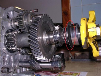

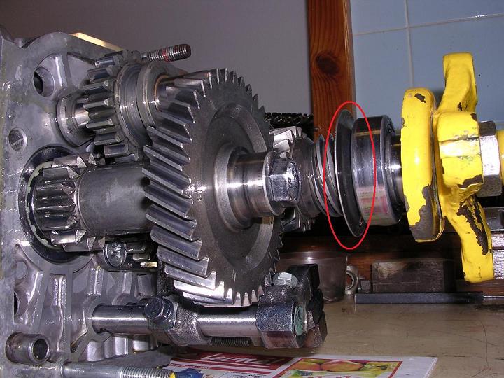

Když byla venku, vše šlo. Konečně sem si udělal čas, převodovku vyndal a rozebral, byly hodně ohlodaný vidlice, takže sem je vyměnil, zítra dám převodovku do kupy úplně. Ale mám další problém. Je prasklá podložka vyznačená na přiložené fotografii, opět vypůjčená od Koka Loka, tímto děkuji. :-) Otázka zní, co s tím? Ve 4Q z který sem bral vidličky nebyla.. Stačilo by jen nahradit obyčejnou podložkou, která bude stejně silná, jen nebude pružit nebo případně něčím jiným nahradit, či kde sehnat jinou? Díky!!!!

Jen na okraj bych pridal poznatek. V Lade v Konevce misto konickeho krouzku mezi spojkovym kosem a skrini prevodovky (tam, jak davate dva) prodavaj jako nahradni dil natrvrdo podlozku s obdelnikovym prurezem, ktera nepruzi. Mam to na preloziskovanem 4q a po 10 000km zatim dobry. Jinak se take v Konevce prodava opravna sada (hnany hridel, soukoli 5tky a spatecky a jeste nejaky drobnosti) za 2800,-. (kdybyste dily kupovali kazdy zvlast, je to za 5500,-). Duvod je ten, ze prvni petikvalty maj konstrukcni chyby, diky cemuz ta petka prave vypadava (tvrdi to alespon v Konevce). Menili trochu tvar hnany hridele (ja mel na petikaltu silne omackane pero 5tky a unavove trhliny v drazce pro pero) a myslim ze sklon ozubeni 5tky. Asi soudruhum prve nedoslo, ze sklon ozubeni na 1,2,3 je zvolen tak, aby se axialni sily vyrovnalavaly a na petce se asi uz vyrovnavaly malo, tot ma naivni teze.
