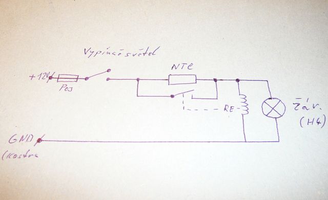

Re: Kulatá x hranatá světla
A banálně jednoduché schéma jak dosáhnout plynulého náběhu jsem do starého fóra dával . Skusím najít .
Marek
Příspěvky: 5360
Bydliště: Třebíč, CZ
Příspěvek od Marek »
To by bylo fajn.
Tak jsem to nenašel (respektive po několika pokusech je ni líto času) a proto to dávám znova .
Skoušeno to bylo s NTC10 a s H4-kou + nějakým (plastovým) 12V auto relé-m . Doba náběhu je cca 1,5-2s . Při zapnutí je NTC studený a má proti vláknu žárovky poměrně vysoký odpor proto se napětí rozdělí a na žárovku laicky řečeno mnoho nezbyde . NTC se začne zahřívat a jeho odpor rychle klesá . Tím se na žárovce zvyšuje napětí a když přesáhne určitou hodnotu (podle relé 6-8V) relé sepne a přemostí NTC-čko a žárovce se oběví plné napětí .
Tu je schéma .
Moc hezký, to musim hnedle postavit :-)
