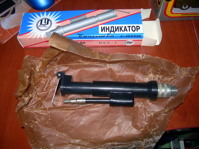

Tak po dlouhe době se zase ozývám. Tata našel takovou věcičku s kterou jde zjístit jakou směs mám jeslti chudou nebo bohatou. pozna se to podle barvy plamene ve válci který by měl být modrý, bohužel ve válci jsem měl oranžovou tzn bohatou směs tak jsme otáčeli otáčeli a otáčeli až jsem to celé rozsypali auto jede ale motor je neklidný. zpočátku to nechtělo vůbec reagovat na ty šrouby. nedrží mi vůbec volnoběh na benzín. jako jendou byl volnoběh 1500 a po chvílce jízdy to sotva drželo nějakých 500 co může být špatně? barva plamene byla vždy oranžová nidky jsme nedosahli jiné barvy.
