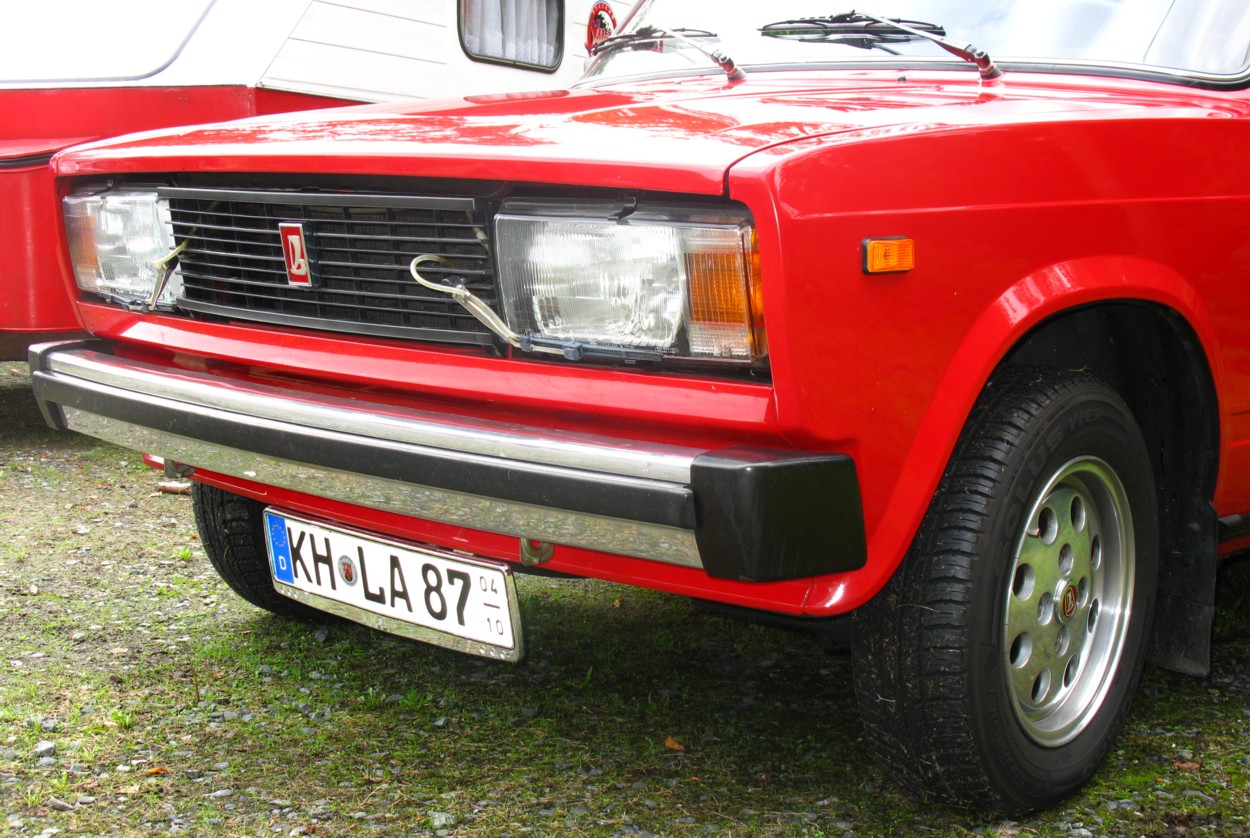

Staré zašlé a špinavé hliníkové nárazníky: jak zrenovovat a čím povrchově upravit, aby za půl roku to nebylo zase to samé ?
Můj plán zatím je opatrně obrousit, odmastit a nastříkat stříbřenkou na alu disky. Co vy na to, řešil už to někdo a s jakým úspěchem ?

Ja to strikl stribrenkou na alu disky a nejaky ten rok to vydrzelo celkem pekne, snad i do ted je to docela pouzitelne na to, ze to auto stoji denne venku. Neni to buh vi co http://xbarinka.rajce.idnes.cz/11_01_29 ... 456_1_.jpg , ale mi to staci
Je to myslim nejmene 2 roky od prestrikani. Dale pak nijak neosetrovane.

No - já se s tím ani moc nes.al. Vzal jsem ocelový kartáč do flexy a ojel jsem to flexou. Pak jsem to stříknul stříbřenkou na disky. Je to už půl roku a zatím to drží a vypadá to stříbrně. L.dvk píše:... opatrně obrousit, odmastit a nastříkat stříbřenkou na alu disky. Co vy na to, řešil už to někdo a s jakým úspěchem ?

ja som to prebrusil brusnym papierom nasucho, potom jemnym pod vodou, odmastil, striekol som to nejakou striebornou farbou v spreji a prelakoval lakom...

Oki, díky za postřehy, takže asi půjdu taky do broušení a stříknutí stříbřenkou.

Profesionálové takovéto nárazníky leští do vysokého lesku. Jako třeba jeden náš velmi dobrý známý z německého klubu.
