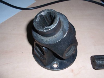

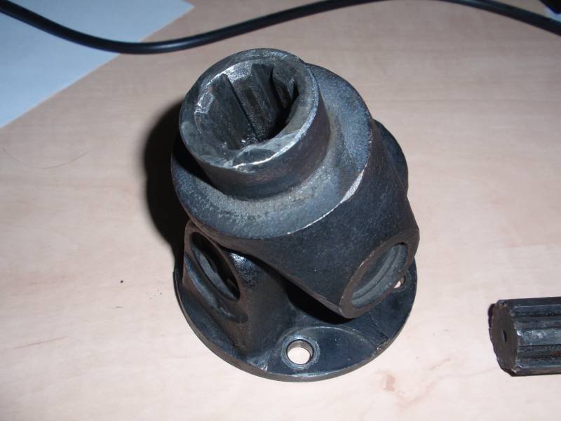

zdar, pozna nekdo jestli ten kus na foto je cast kardanky z lady ? nebo neceho jineho ?
pripadne jestli to je nejak upravene ?

Leda by to bylo z Nivy (tam neznám podrobnosti).
Ale ze sedana/kombíka to rozhodně není. L.

To drazkovanie nieje z casti kde ide stredove lozisko, a ten druhy koniec od diferencialu inak netradicne spojenie aspon na klasike...

Vyfoť i ten druhej díl co leze do obrázku z prava. Není na tom někde vyražený nějaký číslo?

cislo sem zadne nenasel ... zkusim to zitra jeste omerit s rozmerama juestli by je nekdo mohl porovnat
jinak by to snad mohlo byt slozene priruba k diferaku s casti toho krize co je u prostredniho loziska jak me ted nekdo rikal a jak pise dusan (vynechanej ten jeden dil s trubkou)
pokud bude rozmer sedet na Ladu tak budu potrebovat tak 4 kardanky mate nekdo tip kde schanet ? :)

Sice to jenom takhle podle fotky nejde 100% určit, ale podle mě tohle není typ drážkování, které je používané u Lady. Vypadá to na nějakou škodovku. Nejspíš 1203. ;)

kedze som to vcera rozoberal ... premer je 25mm a pasuje na to kolecko z jawy...a rohodne to vyzera z lady z stredneho ulozenia.... predna cast je samozrejme od difiku.

jo jednu ladu ted kuchame a dneska se vyndala kardanka je to opravdu slozene z casti kardanky
takze pokud by nekdo mel navic tak schanim jeste dalsi 3 tyhle dvojice, na stavu krizu samo nezalezi
