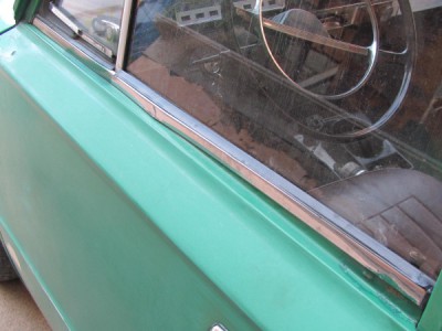

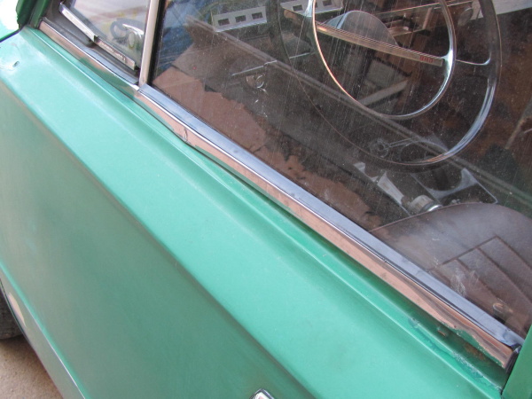

Mám problém co se týče lišt ,které jsou u oken ,aby bránili pronikání vody do nitra dveří.
Lišty jsou poškozené a nedrží na svém místě.Absolutně netuším jak to opravit a nebo jak to rozebrat a popřípadě vyměnit.
Prosil bych o rady jak to ze dvěří oddělat.Co všechno to obnáší a jestli to vůbec de koupit nové :?:
Omluvte můj příšerný popis :)

vybrat sa to da tak, ze srubovakom jemne vypacit listu smerom hore. su tam take zapadky ktore ju drzia. ja som zacal pacit smerom od pantov dveri a spod trojuholnikoveho okienka som ju uz len potom vytiahol. no a opravit , jedine ju nejak vyrovnat ak je kriva resp. vnutro list viac zatlacit k sebe aby to potom drzalo na tych zapadkach
