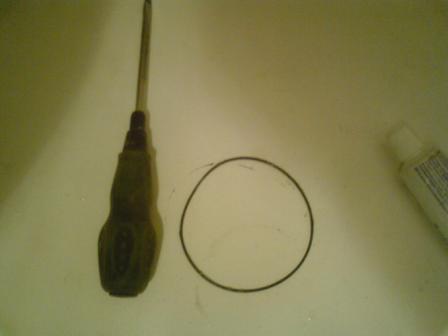

Ahoj, potřeboval bych poradit kam patří toto těsnění. Vypadlo když jsem rozebíral zadní poloosu a nevím kam ho přesně umístit. Kdyby někdo věděl budu jenom rád za radu. Mám za to, že bylo mezi tím "plechem brzd" a ložiskem, ale postrádá mi tam smysl.
Takže než se mi povede vložit obrázek, jako že asi nepovede, tak malý popis. Těsnění je asi milimetr tlusté, gumové. kruhové, průměr cca 8-9 cm, na zadní poloose

jak je lozisko poloosy, tak v napravnici je srazena hrana a tesni mezi loziskem, srazenou hranou a brzdovym stitem. Nicmene pokud jsi tam dal silikon tak netreba jiz tento krouzek resit.

Nakonec jsem tam dal silikon. Díky na radu
