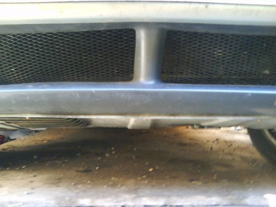

Možnože toto niekoho z vás už napadlo. Ako viete, desiatka má v nárazníku dva otvory na prívod vzduchu k chladiču, ktoré nie sú nijako chránené a bordel cez ne lieta k rebrám chladiča. Pri blúdení po webe som našiel jednu zaujímavú stránku http://autolab.msk.ru/2112/setka/index.html tak ma napadlo, že niečo podobné zostrojím. Mám to spravené z jedného kusa ťahokovu prichytené na bokoch podobne skrutkami.

Tohle můžu vřele doporučit. Na Sieřře jsou v nárazníku/spoileru taky velké nekryté otvory a když jsem teď dělal "jarní prohlídku" auta, tak jsem se úplně zhrozil, protože hliníkový chladič je za těmito otvory tak domlácený od kamínků, že se divím, že v některých místech neteče. :roll:

Ja som uvažoval o dratenejsietke ale za 4 roky som sa nedostal k montaži totiž treba dať dole naraznik :D a chladič vyzera tiež podobne....

na desítkách je kuli tahokovu potřeba nárazník trochu upravit, ale vypadá to s nim i líp :)

Jsem jednou srazil vrabce co vyletěl z krajnice a přistál právě v týhle kapse (RIP :hrob:), takže o nějaký ochraně cladiče v těhle místech jsem taky už přemejšlel, tohle je pěkně zpracovaný.
