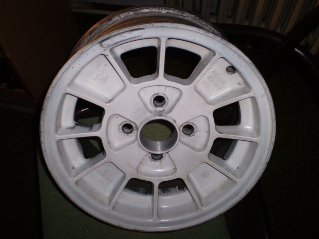

Poradí mi někdo jaký rozměr pneumatik zvolit na elektrony 8Jx13H2. Rád bych se přidržel rozměrů v techničáký tedy 175/70 ale nevim jestli tyhle disky nejsou moc široký... Dík Petr
takovy malicky kolecka. aby to melo obvod cca jako origo kola, tak 195/65R13 ci 195/70R13 ale na takovy jsem nenerazil. Pouze 195/55R13. Furt malicky. Spis bych sel do vetsich kolYellow01 píše:175 je na 8" disk dost málo. Já mám sice 15", ale taky 8" široký a mám na nich 195/45 gumy a je to Áčko tak akorát, aby guma moc netrpěla. Takže bych v tvým případě volil rozměr 195/45/13.

Dík, já se tedy porozhlédnu po nějakých 195/45 eventuelně 195/55, jsem zvědavej jak to bude vypadat a jak moc se změní charakter jízdy a taky co nato švesky až mě stopnou))) Asi jsem udělal hloupost, že jsem ty elektrony kupoval už jsem na nich nechal zvětšit středovou díru a ještě budu muset koupit šrouby na změnu rozteče neboť mají 4x100(((

ja mam na svych 7Jx13 pneu 185/65 a pravda chtelo by to asi sirsi. Ikdyz na prvni pohled to vypada normalne, s nafoukanim byl mensi problem, musela se vytahat.

Na 8" rafek neni ani ta 195 nic moc, tady by asi bylo optimalni 205-215, jenze v beznym provedeni nesezenes odpovidajici profil, musel bys kouknout na drahy semislicy nebo neco takovyho.Ja mel na 7" 195/55/13 a bylo to docela A, na druhou stranu 185/60/13 na to venku docela davaj a kupodivu to vypada docela slusne.Si s tim pekne vyhrajes. Kola fakt krasny dobovky, to jsou fiatsky?I kdyz spis bych je videl fordacky, ale to by ti asi byly naprd.
