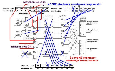

Já jsem skončil programováním přerušení v assembleru u 8051. Pokud má ATMega shodné jádro, pak třeba trochu pomůže toto: INT_C11.jpg. Opravdu to není "sranda". Dál se tím už nehodlám zabývat.

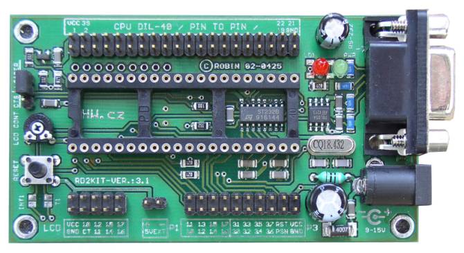

Všechno je to o času. Mně se s 8051 nejvíce líbil RD2kit_big.
RD2kit.txt
(1.14 KiB) Staženo 1506 x
