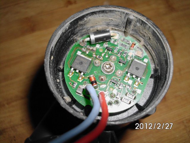

Dnes jsem začal řešit problém s elektrickým oběhovým čerpadlem vody. Přestalo zničehonic makat. Jdu ho vyndat a napíšu, co jsem zjistil.
Je mi ale divné, že nepracuje. Je totiž bezuhlíkové, s nějakou elektronikou uvnitř, údajně bezporuchové a tudíž navěky. No, známe svý lidi, že?

Takže - čerpadlo je venku. Navzdory tvrzení výrobce, že čerpadlo je vodotěsné a nerozebiratelné, jsem jej poměrně jednoduše a rychle rozebral. Podotýkám, že bez sebemenšího poškození. Vykoukla na mě jakási elektronika (možná nějaký střídač, či co?). Ta byla "plná vody". Tak jsem to celé vysušil na topení a hle, po připojení na zdroj se čerpadlo roztočilo!
Je možné, že by skutečně po vysušení mohlo čerpadlo spolehlivě pracovat dál, nebo je to pouze labutí píseň?
Foto "interiéru" dokládám...

Při 12 V s nejvyšší pravděpodobností nedojde k průrazu, takže bych odstranil příčinu vnikání vody nebo pokud není elektronika ponořena pod hladinou, tak staré osvědčené těsnění proti vodě - díra zespodu.

Potíž je v tom, že čerpadlo je umístěno na podvozku v blízkosti LZ kola. Proto spíš než otvory bych provedl jiné opatření - celý ten vnitřek elektroniky (kolem víčka) upatlat tmelem na těsnění olejových van tak, aby se dovnitř už nikdy nic (a nikdo) nedostalo. Navíc mám dojem, že ta voda se tam dostala svorkovnicí napájení (plusový pin byl doslova orostlý zeleným).
BTW: Zajímalo by mě, co ta elektronika vlastně je. Jestli to rozstřídává stejnosměrné napájení na střídavé obdélníkové impulzy.......? Ty dva obvody proti sobě mají označení D14N05 (je to celé v SMD a blbě na to vidím).

Vypadá to na klasický střídač - dva tranzistory jako multivibrátor, jeden budič koncového stupně a dva výkonové spínací MOSFETy D14N05L 14A, 50V, 0.100 Ohm, Logic Level, N-Channel Power MOSFETs. A pozor ! i zalití jejich elektrod G a S nevhodnou zalévací hmotou, by mohlo způsobit problémy. Motor bude pravděpodobně synchronní s asynchronním rozběhem a aktivní kotvou (permanentní magnety).

Mám problémy stále s oběhovým čerpadlem. Zlobí.
Stává se čím dál častěji, že nefunguje, poslední dobou téměř vůbec. Vyndal jsem ho a znovu otevřel, zda tam není vlhkost jako před týdnem. Nebyla. Napojil jsem čerpadlo na zdroj a netočilo se. Ovšem když jsem na plošný spoj se součástkami nastříkal kontaktol, čerpadlo se okamžitě rozběhlo a běželo bez problémů. Tak jsem ho uzavřel, víčko přilepil (aby se dovnitř nic nemohlo dostat) a namontoval do auta. Dva dny OK, třetí den opět nefunguje.
Nápady???

Vlhkost v izolaci není vidět a někdy navlhne nejen tišťák , ale i plast na tranzistorech. Doporučoval bych rozmontovat alespoň jak je na obrázku, v suché místnosti nechat do elektroniky foukat fén, (se sníženým napětím cca 24 - 60 V) alespoň 24 hodin a nepřekročit přitom teplotu ofukovaných součástí 100 st.C .Do prostoru elektroniky potom dát pytlíček silikagelu a mělo by to několk let fungovat (pokud se tam znovu nedostane voda nebo to nedělá třeba "studeňák").
