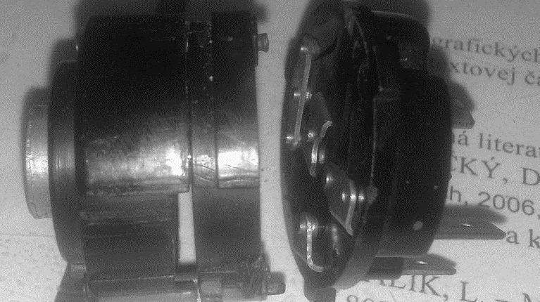

Ahojte ladisti ...Prosim o pomoc ..V mojej lade 2105 mam problem so spinaciou skrinkou ,Uz niekolko krat som ju rozoberal a spravoval ..bohuzial kontakty v nej su uz tak prepalene ze jedinym riesenim je kupit novu..A tu zacina problem .Moja spinacia skrinka ma 7 kontaktov ,V obchode z dielami povedali ze uz sa neda zohnat a vyrabaju sa len 6 - 8 kontaktove ...Co stim? ako prerobit ? vopred vsetkym dakujem ...S pozdravom Jan....

No, řekl bych, že všechny kontakty zapojené nejsou. Kup to co je v obchodě a jednotlivé kabely zapoj na kontakty se stejným číslem, jako byly původně. Každý kontakt má svoje číslo. Když ti zbyde volný kabel, je to špatně. Když ti zbyde volný kontakt na novém oříšku a všechno bude funkční, je to v suchu.

Kontakt INT je zdvojený na obou typech které znám. (V albu mám dva různé kusy staršího typu, ten novější jsem nefotil)

no to cumim to vidim po prvy krat ...moment dam sem tu moju je to uplne nieco ine .....inak konektor co ide do nej je plne obsadeny kablami ...

no toto je ono to je co mam doma chyba zopar kolikov lebo su v tej co je v aute ale mechanizmus ini.....

Na mně si dávej bacha, já su na kulaťáky, čert ví, co máš v hranatým :lol: .
Do svýho alba jsem doplnil ještě tu druhou verzi spínačky co mám doma.

no ja mam zadne plosky nie rovno ale zosikmene niektore ..

Jsou ty káble normálně samostatně, nebo je tam nějaký velký konektor? Jestli jsou káble samostatné, půjdou nasadit na cokoliv. Ale potřebuješ prostě stejnej počet stejně označených kontaktů. To je vše.
EDIT: Jen tak pro zasmání. Ve svojí 01 z roku 80 jsem našel ten poslední typ co mám ve fotkách s 8mi konektory. Od výroby je ale rudý kabel 50 zapojený na tu druhou dvojitou svorku s číslem 16 a 50ka je volná. Na funkci to nemá vliv, jen doufám, že se to dřív neopotřebí. Čili možných zapojení se stejnou funkcí bývá více; nic se ale nepokazí, když se to udělá podle předpisu, ikdyž to z výroby bylo jinak.

nie, je to vsetko v konektore ..... pokusim sa to odfotit ...
