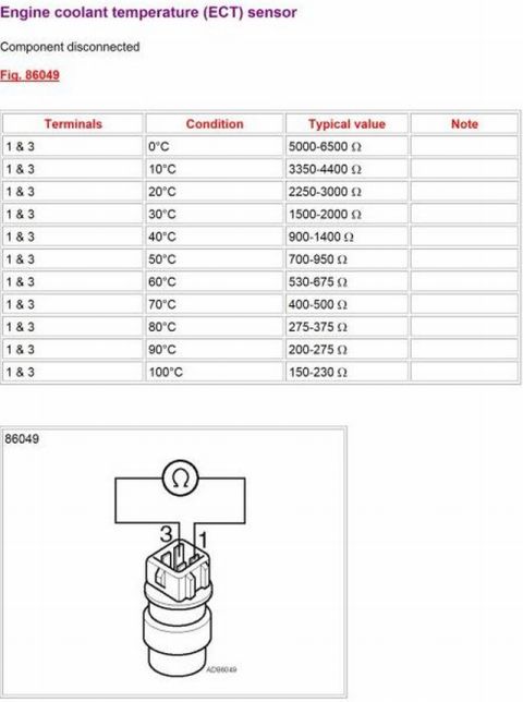

Ako skontrolovať správnu činnosť čidla? Je totiž relatívne nové, mám ho od leta (má asi 5-6000km), keď som menil aj spínač ventilátora na chladiči. Možno má JMJ pravdu, že čidlo riadiacu jednotku neinformuje správne. PetrHC tu už čosi naznačil, ale ja si s elektrikou a avometom moc netykám.

Modrý a žlutý snímač jsou vzájemně záměnné. Pouze zelený má trochu jinou charakteristiku zatepla (je pro Felicii 1,9D).
Činnost snímače teploty lze změřit Ohmmetrem. Při každé teplotě musí vykazovat určitý odpor.
Nebo lépe VAGem spustit oscilogram a kontrolovat průběh signálu ze snímače do jednotky.
Snímač, který má Felicia, má asi 250 dalších vozů koncernu VW (kromě jiného třeba i já v Galaxy). Je to snímač velmi rozšířený.

Není problém - máme a dodáme :wink::
