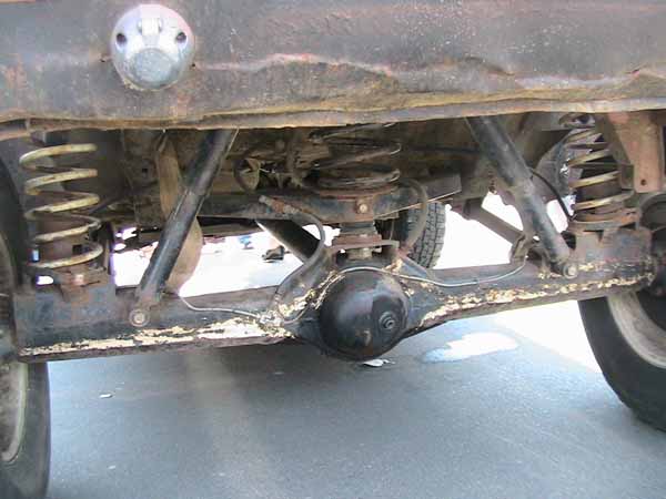

su kratsie nez kombikove ale tuhsie, o kolko si uz nepamatam
a to co sem dal Michael 4x4 to je len prekopane uchytenie napravy aby to viac krizilo a nebolo treba panhardku. To v strede je doraz a ten je tam od vyroby na kazdej Lade. Inak ta pruzina na stred sa pouziva uz 10tky rokov, kamarat mi to ukazoval este na fotkach z roku 5, mozno to bude aj original....

ale na tý fotce není panhardka-tu nahradil tím ramenem s čepem na mostu nápravy na jednom konci a ukotvením do kastle na konci druhým......

Tak ešte jedna fotka, síce je to zasa Niva. Má k tomu dorobené ešte aj rameno.

na zdvihnutie auta a zlepsenie krizenia to moze byt dobre ( maksie krajne pruziny kompenzuje 3tia...) ale na osobak to musi byt dost o drzku, hlavne co sa tyka naklanania v zatackach
