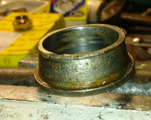

Zdravim pani. Menil som loziska predneho laveho kolesa a tato sucastka mi odtialto vypadla... Ked som loziska daval spat, tak mi tam akosi nic nechybalo... No naozaj neviem, kde presne ta suciastka mala byt :( Lada Niva 1.6

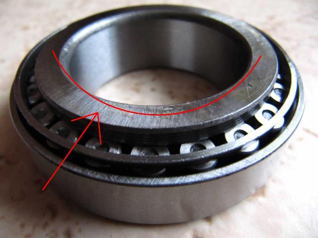

Podle mě je to původní ložisko, tedy jeho jedna část, která je už bez válečků a rozlámané klece. Druhá část už je jenom jakoby pouzdro do kterého se zasune - to musíč vyklepnout zevniř. Tady je obrázek ložiska , třeba Ti to pomůže.
http://www.maxparts.eu/lozisko-predniho-kola-niva-27/
Tady na té stránce je to uplně dole vidět - ten zbytek ložiska na náboji i když na jiném autě.

aj ja som toho nazoru, ze to je z loziska... ale ked som rozoberal koleso, tak som stare loziska vybral komplet obe a tato cast asi bola v kolese naviac :wink:

To je podle mě nesmysl, nedokážu si představit, že tam je ložisko a za ním ještě zbytek starého - protože po prostrčení poloosy nábojem by Ti už nic nevyčuhovalo a nenasadil by si matku :-). Podle mě si vytáhl venkovní ložisko a to vnitří bylo rozsypané a ty si vyjmul jenom tu jeho vnitřní polovinu (myšleno tu více zasunutou dovnitř náboje) a toto zůstalo na poloose. BTW: pokud Ti to spadlo z toho náboje skoro samo a nemusel si použít trochu větší síly tak zkontroluj náboj, podle mě bude pěkně odřený a nové ložisko se na něm bude vyklat a za chvilku jej budeš měnit znovu.

Je to vnitřní pouzdro ložiska.

Cize tato cast takehoto loziska... Ak je to ono, tak by to potom malo byt ok a je mozne ze som si to nevsimol... Ale aj tak Dakujem.
