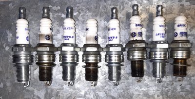

BRISK LR15YS-9
Interval 20 000 - 25 000km, při 30 000km u dvou odlomený střed, viz foto srovnání s novými. Staré byly LR15YS
Na NIVĚ dělány při 11 000km 31 000km a 62 000km...

Se "silverkami" (BRISK LR15YS) nemám zrovna ty nejlepší zkušenosti. Ale to bylo na starších motorech 2103. Rychle si mi zanášely a už po necelých 7.000 km začaly vynechávat. Tak jsem se vrátil ke klasice LR15YC-1. Ty jsou/byly spolehlivé.
Zatím nevím, co mám ve Vestě, tam zatím (po 7 tisících ujetých km) pohoda. L.
