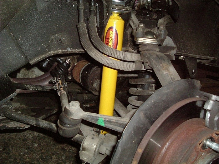

Tak se musím nivě jako takové omluvit. Na vině špatných jízdních vlastností byly mizerné originální olejové tlumiče. Namontoval jsem lepší Monroe Adventure 4x4 a jízdní vlastnosti jsou v pořádku. Teď už mi zbývá "jenom" udělat něco s tím nevracejícím se řízením a budu s autem spokojen.

PS: na jedne fotce vyse je videt praskla vnitrni manzeta, doporucuju vymenit jinak kloub brzo zacne zlobit.

Dík za upozornění, opravdu v té manžetě je dírka.
