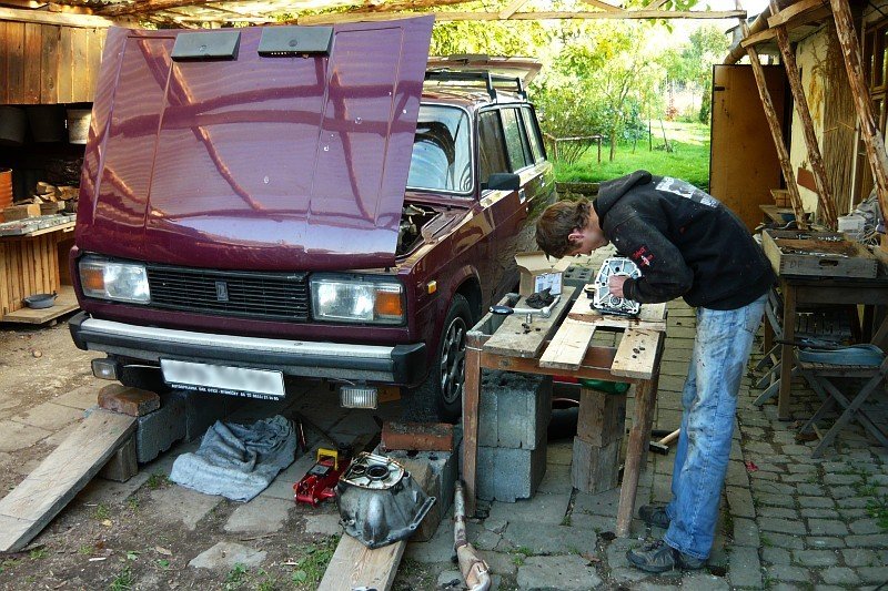

Minulý týden jsem konečně dodělal prosvětlené 6x8m zastřešení pro montážní rampu, takže v neděli jsme se s Cooperem vrhli na vypadávající čtyřku na Vážce. Celkem všechno šlo dobře, taky díky Cooperově atomovému kufříku (= sada nářadí : )
Vyměnili jsme pružný kroužek mezi frémou a ložiskem mrkve, starý byl už dost obroušený a vypružený. Konečně nic nevypadává a i ostatní kvalty se teď zdají být takové tvrdší a přesnější, prostě spokojenost.
Mrtvola pod autem. Cooper, zvyklý z mašin, chtěl všecko &amp;quot;povolovat&amp;quot; autogenem
Mrtvola pod autem. Cooper, zvyklý z mašin, chtěl všecko &quot;povolovat&quot; autogenem
