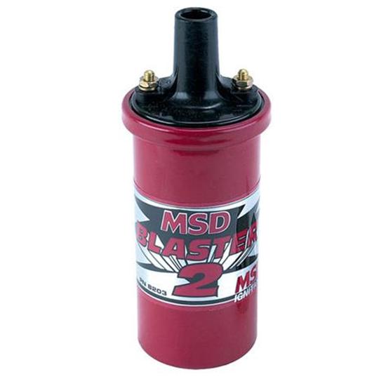

Když jsem jen tak brouzdal po internetu,tak jsem objevil něco zajímavého.
Zapalovací cívku MSD Blaster 2.Zarazily mě ty údaje:
Transformační poměr: 100:1
Primární rezistence: .7 OHMS
Sekundární rezistence: 4.5K OHMS
Indukčnost: 8 mH
Maximální napětí: 45.000 voltů
Špičkový proud: 140 mA
Spark délka: 350 uS
45000 voltů je trochu moc,nebo ne???
Made in USA,cena asi 800-900 kč. :lol:

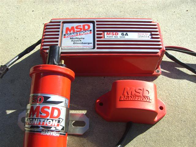

Obrázek komplet zapalování. :P

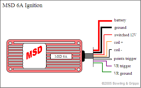

komplet zapojení + vše ostatní v angličtině,jak jinak.
