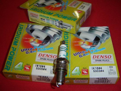

Vyplatí se na auto dát tyto svíčky?
Patřej mezi nejlepší co v této oblasti může být.
Ale cena 500-550 kč za kus.
Na Ladu jsou nejlepší obyčejný Brisky, co stojí ňákých 30 Korun za kus. Experimentů tu bylo hodně a stejně to skončilo u Brisků. Schvalně si pohledej odpovídající témata, pár by jich tu mohlo bejt. :wink:

Ale zase na druhou stranu budou zase dávat lepší(silnější jiskru),nebo ne????
Takže by to mělo lépe startovat, lepší volnoběh.No prostě lepší všechno. :twisted:

Od sviecok energia iskry nezavisi.

Ke urcitemu motoru a urcitemu typu zapalovani patri urcity typ svicek. Na seriovy motor VAZ z klasickych ziguliku s kladivkovym rozdelovacem patri nejlepe obyc Brisk s odtrhem 0,7 mm tusim (nejaky ty L15YC ci tak neco), na bezkontakt a zapalovaci blok pak svicky s odtrhem 1 mm, staci take Brisk, oznaceni uz nevim.
Muzes pouzit svycky stejnych parametru od jinych vyrobcu, ale zazraky se nedeji, zkusenosti jsou spise negativni. Zvlast kdyz se porovna cena. Snad nikdo zatim neprisel s jinou svickou, kterou by melo cenu do toho davat.

Koukal jsem teď při reakci na příspěvek s tou hyper cívkou na web Brisku a jejich iridiové svíčky jsou taky pěkně popsané... Třeba životnost mne zaujala, pro běžný provoz 45000km, pro sportovní provoz 50motohodin...
Kamarád testoval iridoový svíčky v motorce (ani nevim, co to má, nějakej čopr 4takt 2válec a říkal, že je to sice dobrý, studený chytá moc pěkně, ale že maj tendenci se uchcat a pak člověk startuje jak blbej. Zlatý brisky. Taky mám super zkušenost s fakt dobrejma svíčkama. V servise mi dali do pežota supr svíčky, co tam patří, tak jsem je po pár set kilometrech pasoval na svíčky letecké - letěly do kopřiv. Auto po ohřátí a vypnutí automatického sytiče začalo jet okamžitě jen na dva válce a skákalo a zlobilo. Brisky 17ky vše napravily, auto chytá a jezdí jako nový. Taková blbost a jak jsem se s tím natrápil.
