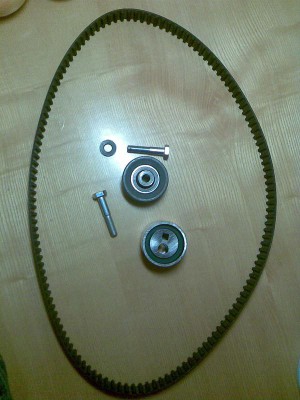

Jinak rozvody na 1,8 16V mě vyšly na 1000Kč, opět zdroj Peugeot forum, někomu to doma zbylo po prodeji auta u kterého na výměnu nedošlo. Jinak je to asi 5 000kč i s prací - nabízí nějaký servisman z fora, v originále jsem se nesháněl. Výměna mě teprve čeká, asi to svěřím místnímu garážníkovi, přeci jen zkušenosti s tím nemám, šponovat to nějak od oka a pak se s tím bát jezdit nehodlám.

Kterýmu je asi 55 a autá dělá co pamatuju a obecně jsem na něj neslyšel jedinou stížnost. Samozřejmě, že to asi bude napínat od oka i on, ale pořád to bude jistější, než když to budu napínat já, kterej rozvody v životě nedělal. Navíc, až si blbě utěsním vodní pumpu, kdo to bude předělávat?zelvotron píše:To je fakt, lepší když to od oka našponuje ten servisák, co oči nevidí...
http://www.xantiaclub.cz/view.php?cislo ... 2004091501
Radši mi někdo řekněte, jestli rozvodovej řemen, kterej byl sekládanej v balíčku kvůli poslání poštou nemůže bejt namoženej - když je na něm tak významě uvedeno Do not Fold, Do not Crimp. Přeci jen, motor je potkávací...
Asi bych neměl problém to udělat, ale budu mít problém, že pořád bude hlodat, jestli je to udělaný dobře a nepotká se to až s tím trochu zaroštuju.
Vždyť jo, jenom jsem konstatoval fakt, je jasný, že bude mít víc zkušeností, ale zase si člověk nesmí dělat iluze, že tam bude běhat se siloměrem a měřit průhyb řemenu na milimetr. Nebylo to myšleno ironicky. I když chtělo by to vyzjistit, jestli má zkušenost i konkrétně s těmahle motorama, ono může mít x let praxi, ale když by to viděl prvně a byla tam nějaká záludnost...
Mimochodem rozvody jsou u toho řešený naprosto stejně jako u motoru 2112 až na rozměry.

Myslím, že tenhle člověk to má srovnaný a kdyby se na to necejtil, tak by to snad řekl. Pořád to bude v lepších rukách, než když se já na tom budu učit, jako samouk. Ona se sice dá používat hlava, ale zkušenost to nenahradí. Navíc nepovažuji za lepší hrabat se v autě s nejistým výsledkem, raději se budu věnovat dětem.zelvotron píše:I když chtělo by to vyzjistit, jestli má zkušenost i konkrétně s těmahle motorama, ono může mít x let praxi, ale když by to viděl prvně a byla tam nějaká záludnost...
Stejně na mě zbydou ty zadní brzdové válečky, přední tlumiče, převodový olej a časem zase výfuk.
Co ten řemen, snese toho dost, nebo to mám řešit - koupit jiný.Teepee píše:Radši mi někdo řekněte, jestli rozvodovej řemen, kterej byl sekládanej v balíčku kvůli poslání poštou nemůže bejt namoženej - když je na něm tak významě uvedeno Do not Fold, Do not Crimp.
- Příspěvky: 12137
Jestli byl seskládanej opravdu jenom kvůli poslání poštou, tak bych to asi osobně měl v paži. Je třeba si uvědomit, co ten řemen během jeho práce dělá a jak dostává a pak je ňáká epizoda s balíčkem naprosto nevýznamná. Aspoň toliko muj názor a vůbec bych takovýdle detaily neřešil.
