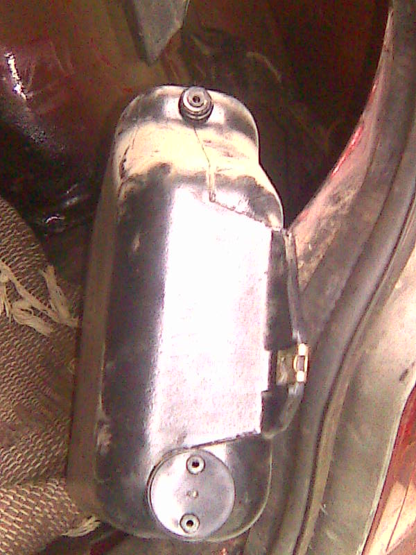

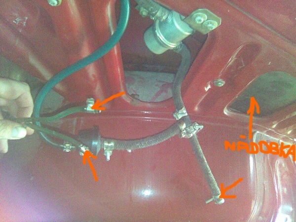

potřeboval bych poradit, taky mi občas v autě smrdí benzín, oddělal jsem tapec na pravé straně a zjistil jsem toto / viz foto /, má to tak být nebo je něco špatně, nenašel jsem, že by se nějaké ty hadičky zapojovaly do nádobky. děkuji za info

Podařila se mi vyndat nádobka a zjistil jsem, že tam jsou 3 vývody, které jsou však ulomené / zřejmě na ty 3 hadičky / dá se to nějakým způsobem upravit, spravit případně koupit novou nádobku...
Problém vyřešen, všechny hadičky svedeny do nádobky a benzín nesmrdí... :D
