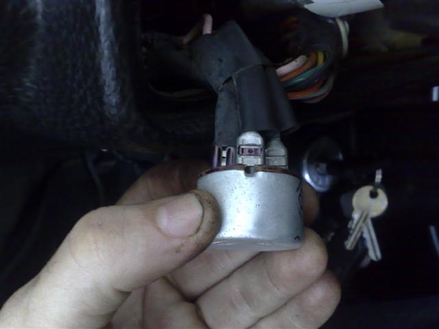

otazka vie niekdo naco sluzi toto ????
Nove krize s maznicami :D
vnutri to ma bimetal ,,zahrieva sa ked je klucik v zapnutej polohe a svieti palubovka ,,,ale necvaka to nevim na co to je neviete niekdo?
To je relé kontrolky ruční brzdy. Díky tomu to bliká ;)
